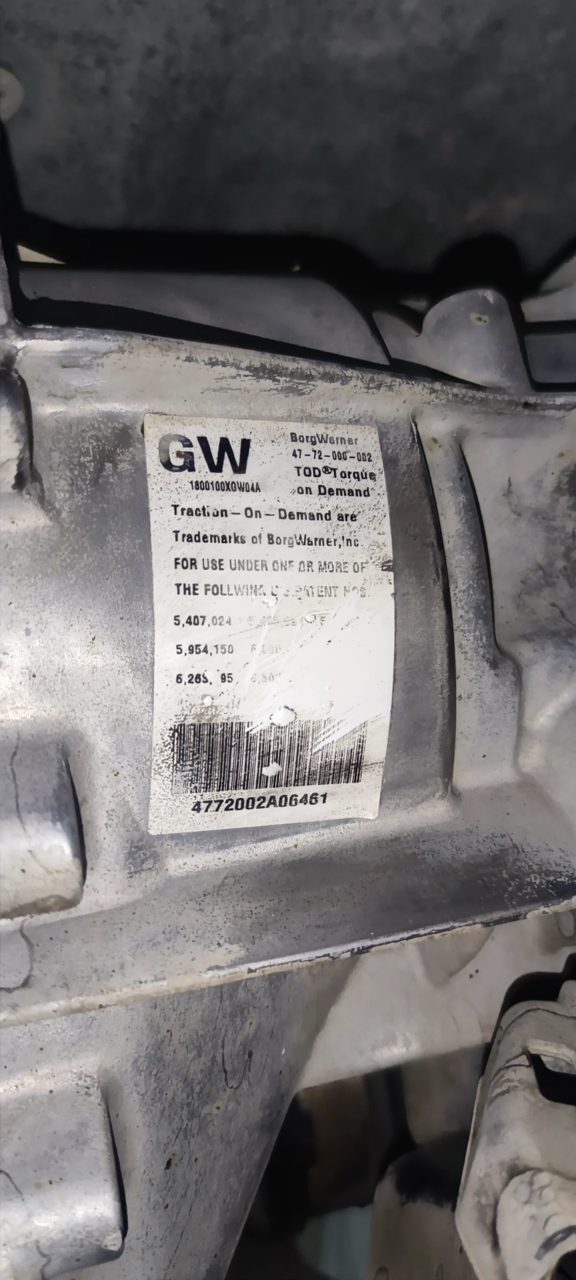

Потек сальник на раздатке, задний, может кто заказывал, номер что почем, поделитесь, да раздатка вот такая

Сальник боковой переднего редуктора левый (артикул: 2302700XKV73A);
Сальник боковой переднего редуктора правый (артикул: 2302500XKV09B);
Сальник заднего хвостовика раздаточной коробки (артикул: 1000044012);
Сальник переднего хвостовика раздаточной коробки (артикул: 1900044029);
Сальник раздаточной коробки со стороны КПП (артикул: 1900044035);
Сальник хвостовика заднего редуктора (артикул: 2402200K54);
Сальник хвостовика переднего редуктора (артикул: 2302130K01).
Благодарю, артикулы с какого каталога?
Из группы в телеге, от клубного поставщика. Какие у него каталоги я не знаю, поставщик проверен и надежен.
Я задал доп. вопрос поставщику. Я тут подумал сеейчас, масло в раздатки льют разное, я про парк-тайм и муфту. А не разные ли конструктивно у нас раздатки............ Ответят, допишу сюда что к чему.
