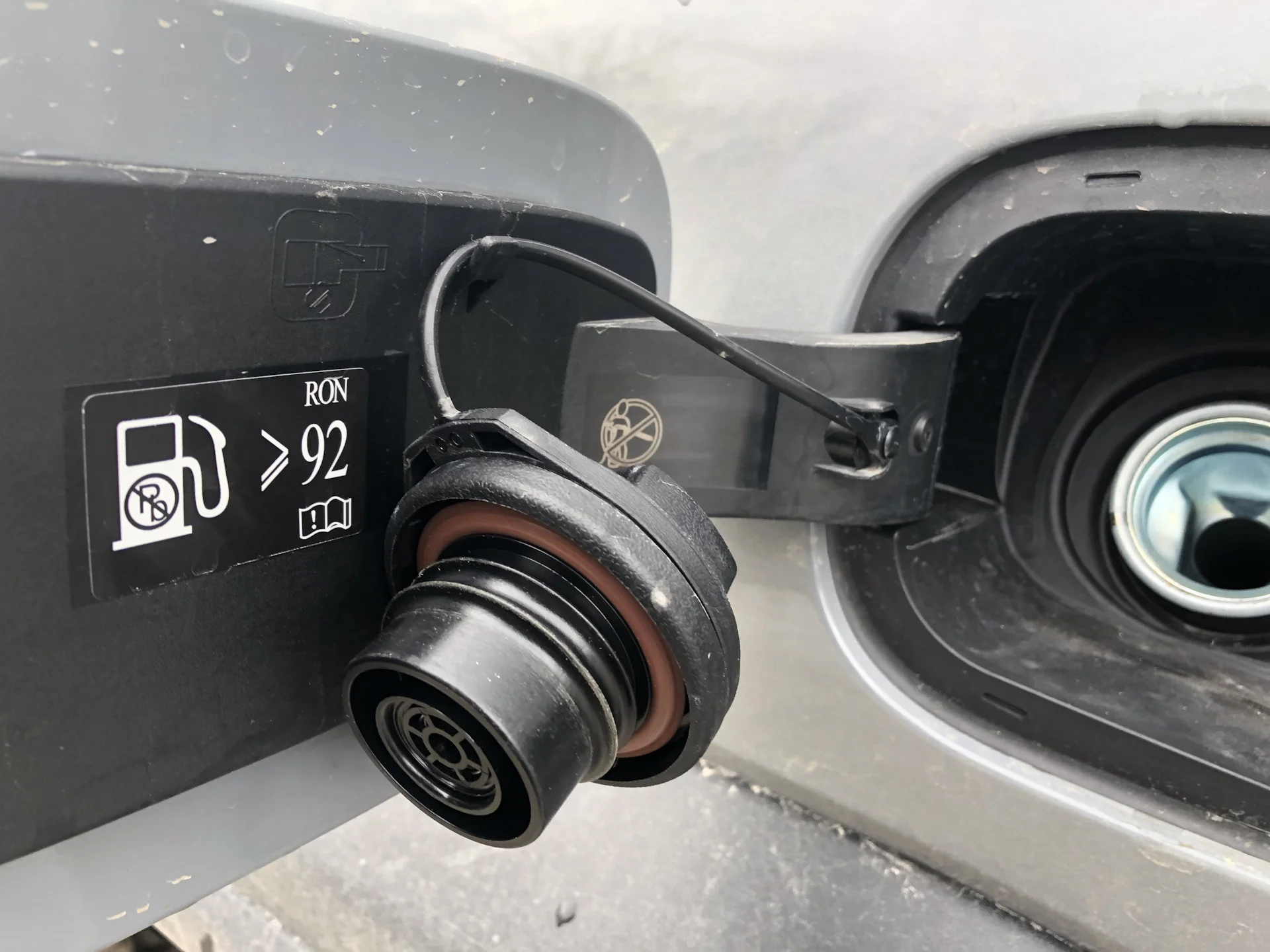

Открыв лючок бензобака мы видим 2 пункта: надпись RON и ниже АИ-92, что же это значит:
1. пункт:
RON на топливном баке — это аббревиатура, которая означает Research Octane Number (октановое число по исследовательскому методу).

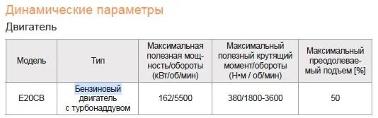

На Tank 300 установлен бензиновый турбированный двигатель Great Wall E20CB, который имеет степень сжатия 9.6
Итого: Заливать в бак ТАНК 300 необходимо АИ-92.

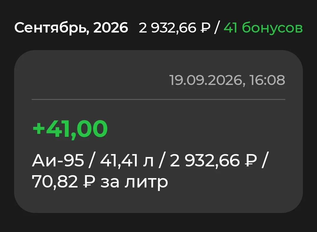

nwros35, буквально сегодня днем в 16.08 на ГПН по дороге на шереметьево заправился обычным аи-95 без очереди вообще ,даже G100 был ,не было только G95
С содержанием серы по документам все отлично 8.62
Посчитал с последней заправки до полного(по счетчику "В"),расход 11.38л,трасса/город 3:2 примерно
