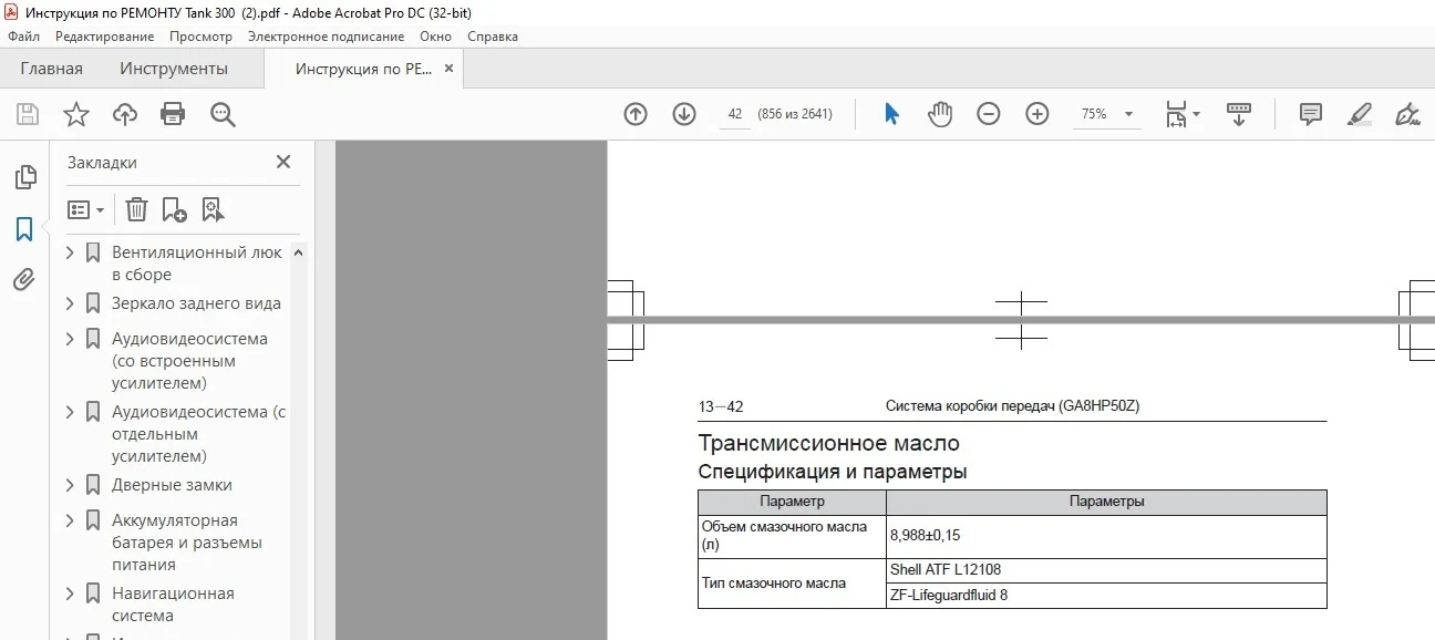

Всё нашел. Что называется, помоги себе сам. Хочу долить масло в АКПП, если это потребуется. Алекс, да, доливать по инструкции нужно на заведенном ДВС !!! Читайте внимательно. Теперь у вас точно недолив, нужно долить. По оригинальному маслу, изучаем вопрос по подделкам: https://www.drive2.ru/o/b/649675033647517286/?ysclid=mpwz99aj5q744098069
Нашел артикул масла для заказа: S671.090.312
На ОЗОН лютые подделки продают. Дешевле 2800 за литр не покупайте. Не знаю сколько дилер берет за литр. Но дело такое, серьезное, тут как бы экономить себе дороже может получится.

Надеюсь это не мне?Поскольку минус 50мл,а по факту меньше,только несколько капель на картон внизу упало,остальное вдоль поддона осталось и тряпкой вытер,по факту вообще не больше столовой ложки,а даже хоть и плюс/минус50гр/мл,на ведро масла не критично,а вообще спасибо за инструкцию,только подозревал,а теперь знаю точно,а в вашем случае на счет частичной замены,зачем,вы же разобрались с пинками,проверьте уровень и катайтесь до 60тыс хотя бы,а потом обязательно с заменой поддона,ибо там фильтр,иначе толку не будет,чистота масла важна,но еще же важнее его свободная циркуляция

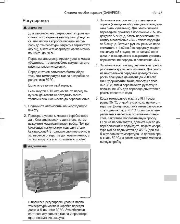

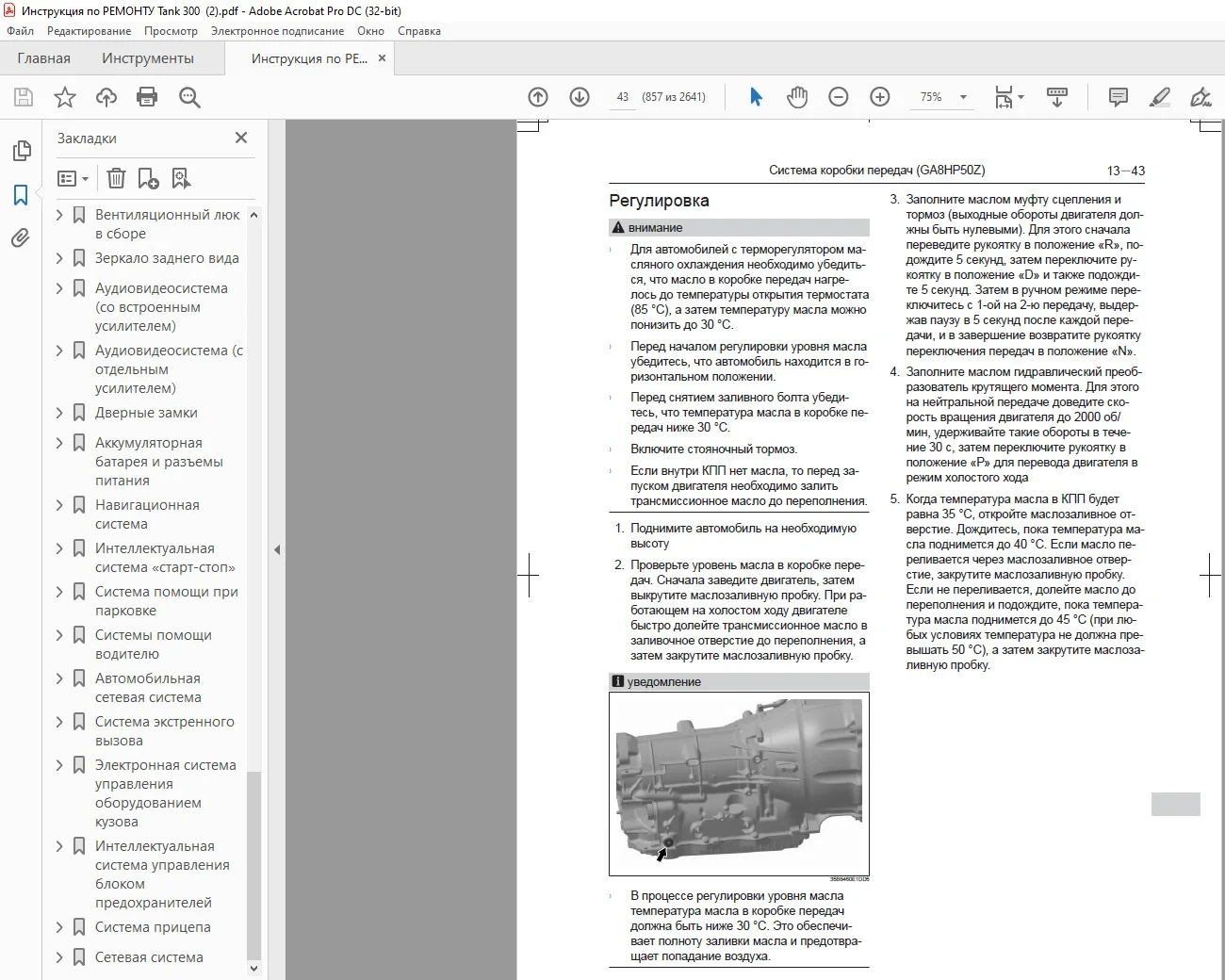

Я уже заказал у двух поставщиков по 1 литру масла, посмотрим что привезут, проверю на контрафакт, лишнее верну. По инструкции все просто. На холодном авто, запущу ДВС, откручу пробку, если что то дольется - хорошо, если нет - еще лучше. Там фишка в том, что на заведенном ДВС насос масло в систему накачает и уровень станет меньше чем на заглушенной машине. Не буду частичную делать, просто проверю. Попытка не пытка, спать спокойно буду))
В акпп zf без сканера
Судя по инструкции, я понял что сканер нужен только для понимания какая температура у масла. Как сканером проверить уровень? У вас пошагово как происходил замер и долив? Я читаю книгу, и пока что не понимаю, достаточно ли пункта 1-2, или нужно переходить сразу к пункту 3, 4, 5?
А как без сканера определить температуру масла? Конечно только для этого.
Пункт 2 инструкции гласит что при проверке уровня масло должно быть ниже 30 градусов, то есть машина холодная, комнатная температура. Зачем сканер в этом случае? Пункт 2 противоречит остальным пунктам, где нужно включать передачи, греть масло. Не пойму как масло проверить? Вот вы долили масло 1,4 литра, после каких манипуляций, с чего начали и чем закончили, можете объяснить для детей на пальцах? пошагово.......
Сам не лезу в АКПП, заехал в проверенный сервис, который имеет оборудование и опыт обслуживаня ZF и BW, и все сделали, сказали что на BMW все так же делают и все ходит.
Заехал сегодня в сервис, на проверку уровня масла в АКПП, так сказать для самоуспокоения, что бы спать спокойно и не думать о плохом.
Недолив составил 260 мл.
Процедура простая, по времени минут 10.
Запускаем ДВС - нога все время на тормозе - включаем 1 передачу на 5 секунд - включаем заднюю передачу на 5 секунд - переходим в ручной режим - включаем 1 передачу на 5 секунд - щелкаем лепесток на 2 передачу на 5 секунд - включаем нейтралку и удерживаем 30 секунд обороты 2000 - ставим на паркинг - ДВС не глушим - мастер откручивает контрольную пробку на АКПП - доливает масло пока не польется обратно - закручиваем контрольную пробку.
Стандартный недолив у танка, как мне пояснили, 300-400 мл.
Процедура не сложная и не дорогая.
Ах, да. Нужен лаунч, температура масла в АКПП не должна превышать 50 градусов, в идеале 40 -45.
